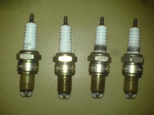

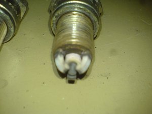

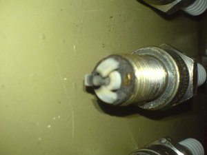

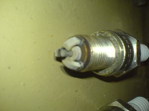

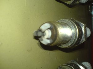

  8. Alexande-r
    Alexande-r Новичок
    25 дек 2012
    15
    A80/B3 1.8 PM АКП
    Спасибо!
    Буду перетряхивать все. Еще раз пройдусь по всем датчикам.
    А может ли коробка так влиять на расход?
    Может мой автомат чудит?
    Фото свечей после поездки по трассе:

  9. Bla©k
    Bla©k Модератор
    9 июл 2010
    11.539
    A8Q
    свечи - как будто смесь бедновата...
    тьфу, ещё и автомат, да на PM... )) Не обратил внимания.
    Это каких-таких 6,5 литров расхода ты ждёшь от бочки, да ещё на автомате, которой 3-й десяток от роду идёт?
    А при контроле пробега нет ошибок? Одометр если по GPS проверить?..
