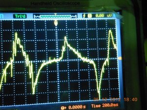

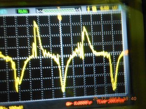

    Помогите с диагностикой авто
    Мотор PM с джетроником
    Проблема - расход топлива 17/100 смешаный цикл.
    Прочитав все посты в данной теме сделал следующие проверки:
    - вакуум - полностью обновил и проверил - герметично
    - ДТОЖ - строил зависимость от 90 до 30*С - четко укладывается в график
    - ДПДЗ по напряжению - 0,19 в начале и постепенный рост без скачков
    - лямбда по осциллографу (фото) - делал на ХХ(900), 1200 и 2100 об/мин - не разберусь нормально или нет
    - заслонка работает
    - свечи чистые с белым налетом на боковых электродах, кроме второй свечи (фото). На ней этот налет только на концах электродов.
    Заправляюсь на одной и той же заправке. В конце августа был расход 11,4/100 при практически постоянной поездке по городу. Но с сентября пошел рост 12,9 потом 15,1 потом 16,5 и вот 17.

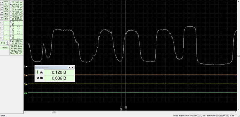

    осциллограмма странная какая-то. Я вообще не уверен, что таким осциллографом можно работу ДК посмотреть.
    Вот посмотри, нашёл у себя скан, делал когда-то.
    [​IMG]​
    шаг сетки 0,1 В х 0,1 с
    это холостой ход. При прогазовках и принудительном ХХ некоторое время будут полки снизу или сверху.

    Ну да. Я тоже так думаю.
    Но это только свеча второго цилиндра. Свечи 1-го, 3-го и 4-го цилиндров без черноты вообще с белым налетом на боковых электродах.
    Зря я сразу фото не сделал. Как сделаю выложу.
    Вот почему только одна черная я не пойму.

    Ну, какой был. Поэтому я и не смог понять по нему исправен или нет зонд.
    Надо будет еще поискать осциллограф как приложение к компу. Может он внесет ясность.

    ну, по тестеру вроде живая. На ХХ тормозная, правда. У меня на осциллограмме за 1 секунду 2 максимума и 2 минимума, короче, период 0,5 сек, при этом нарастание фронта 0,1 сек. Это был замер нового, только что установленного, Bosch …133.
