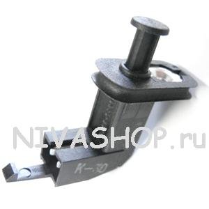

    zuk Участник форума
    17 янв 2011
    271
    Skoda Oktavia,2002
    #1500 zuk, 18 дек 2012
    Да, 2х контактный. Даже родная фишка подошла без всяких переделок.Единственное отличие - на самой кнопке пяточёк на конце, а на оригинале нет пяточка.
    Вот фотку нашел, свою сфотографировать - холодно, но стоит точно такой же. концевик двери.JPG
