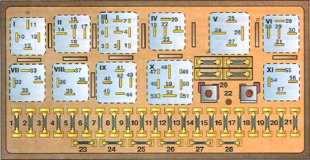

    Re: Впрыск Моно-Мотроник (РМ, АВТ) проблемы и опыт эксплуатации!
    подогрев ДК - пред №25 (5А)

    Bla©k значит!!!
    Проверил все предох-и, все живые!!!! Кстати предохра-й у меня всего 24 а где 25 стоит???
    Bla©k спасибо, я разобрался с пропавшим питанием на подогреве коллектора, дело было в реле которое стоит под рулем м монтажном блоке номер его 214 т.к. реле состоит из катушки управления и силовых контактов так вот пропал минус управления данной катушкой, искать я его не стал а просто бросил доп. провод на массу и всё. Теперь при вкл. зажигания обогрев включается, а вот питание лямды (обогрев) вот тут сложнее он включается при работе мотора.
    если не найдёшь, цепляй к питанию бензонасоса, т.е. всегда когда работает бензонасос - подогревается ДК.
