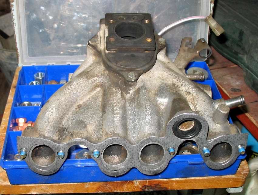

    парни, подскажите, обязательно ли сливать антифриз при снятии впускного коллектора? Если можно, расскажите о ньюансах.
  4. Bla©k
    Bla©k Модератор
    9 июл 2010
    11.539
    A8Q
    #1324 Bla©k, 11 окт 2012
    Re: Впрыск Моно-Мотроник (РМ, АВТ) проблемы и опыт эксплуатации!
    Антифриз сливать.
    Моновпрыск снять, тут нюансов особых нет. Топливные шланги не откручивать, с ними отвести блок в сторону просто.
    Сам коллектор крепится 6 болтами под шестигранник.
    Смотри тему снятие впускного коллектора
    Помимо прокладки впускного коллектора (048129717b) может понадобиться уплотнительное кольцо 035121171c (например, Goetze 50-024870-00), которое как раз уплотняет канал ОЖ. Оно недорогое, но про него часто забывают.

  5. санек83
    санек83 Участник форума
    18 июл 2010
    383
    А80 Б4 94г.
    короче такая беда обороты 1200 на горячую и расход увиличился в чем дело подскажите
  6. djanser
    djanser Bad e-mail
    29 авг 2003
    4.607
    Audi 100/4А ААЕ
    Немного надо слить, потому что он, антифриз, ведь заходит во впускной коллектор, там такой канал из ГБЦ есть. Тебе Black правильно сказал, готовь прокладку типа "очки" и резиновое уплотнение для антифризного канала. Это не дефицит и стоит копейки.
    Что касается болтов, надо вычистить их головки, чтобы 6-гранник на "6" заходил поглубже, причем, этот 6-гранник лучше не Г-образный, а прямой (ну можно Г-образный отрезать). Прямой вставлять в торцевую головку и через все это СНАЧАЛА, ДО СТРАГИВАНИЯ БОЛТА, ОБСТУЧАТЬ МОЛОТКОМ вдоль оси болта. Так гораздо больше шансов, что болт стронется и внутренний 6-гранник не поуродуется.
  7. SANKAO
    SANKAO Завсегдатай
    9 ноя 2008
    502
    Audi 100/C4 2.0 AAE 1994г.
    Спасибо Black74 и djanser за развернутые ответы.
    Как только этот металлический патрубок отсоеденить от впускного коллектора?:confused:
    И в каком месте лучше слить антифриз?
  8. Bla©k
    Bla©k Модератор
    9 июл 2010
    11.539
    A8Q
    #1328 Bla©k, 12 окт 2012
    какой ещё металлический патрубок? Который над КПП проходит позади двигателя? Он с коллектором соединяется резиновым патрубком, который, кстати, тоже надо проверить и быть готовым к замене его. Там жарко и патрубок этот раньше других дохнет. И резиновый патрубок, которым соединяется коллектор с вакуумной магистралью, тоже проверь.
    Про обстучать болты - очень правильное замечание!
    На тебе фотку - это впускной коллектор от ABT, но суть та же.
    Коллектор перед установкой - прокладка и уплотнительное кольцо уже установлены, на болтах резьбовой фиксатор Done Deal (синий, который разъёмный).
    [​IMG]​
    Где слить антифриз.
    Смотри по месту. Если защиты картера нет, то патрубок радиатора можно снять. С бачка можно нижний патрубок снять (т.к. весь антифриз сливать не надо). Смотри сам, где удобно ёмкость подставить для сбора ОЖ.

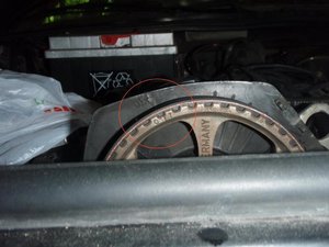

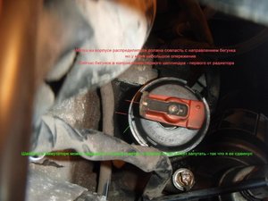

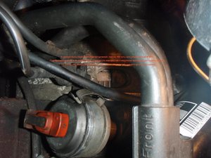

  20. Лёхан
    Лёхан I'm here for a long time
    10 янв 2007
    11.943
    Тунис
    A6
    Вот твои метки
    1 фотка распредвал
    2 фотка трамблёр
    3 фотка 0 , окно, и срез в окне
    Это для проверки установки ремня. При установке зажигания, в окне выставить чёрточку (она находится рядом с 0) по срезу окна
      73,7 КБ
      539
      77,7 КБ
      647
      84,9 КБ
      649
    Бочко-Сигара 180 нравится это.
