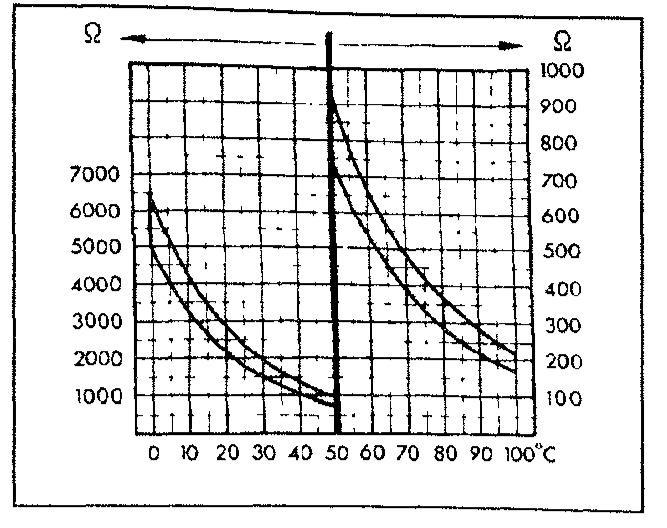

    Вот посмотри как я сделал, эти провода идут от самого терморезистора, до папки фишки. Если есть возможность покажите пожайлуста свои варианты переделки. Извиняюсь за качество фото делал ночью.[​IMG]

    Лично я не переделывал, менял на новый Bosch всем. В следующий раз, возможно, попробую что-нибудь изобразить.
