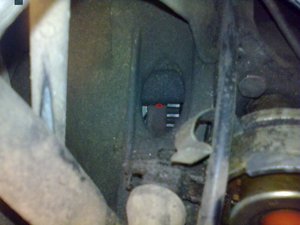

    Вопрос попутно, а можно без разбора всей нижней части метки на каленвалу выставить, или же нужно разбирать?

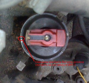

    Конечно, можно: см метку "0" (ВМТ-1) на маховике в окошке колокола КПП.
    А метка на шкиве КВ тогда встанет как надо, потому что и шкив, и маховик ЖЕСТКО связаны через КВ.
    Промвал выставляется трамблером. Или, наоборот, вне зависимости от того, как стоит промвал, трамблер надо поставить (довернуть, не вытаскивая, или вытащить и переставить) как на второй фотке.
