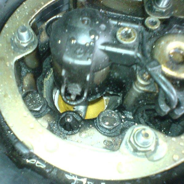

    Значит, описываю процесс сего явления. На монике, как известно, есть воздухан с клапаном, который переключает подачу воздуха с улицы/от коллектора. Если клапан работает, то при заводке мотора он открывается (изначально он закрыт) и воздух начинает поступать от коллектора. Сначала, естественно, холодный (потому что сам коллектор ещё холодный) - потом всё теплее и теплее. Если влажность воздуха высокая, то как только воздух становится достаточно тёплым, этот тёплый влажный воздух, соприкасаясь с ещё холодной дроссельной заслонкой, конденсируется и на ДЗ образуется иней. Иней перестанет образовываться, лишь когда нагреется узел моника (а он нагревается пассивно - воздухом от того же коллектора), а клапан, по мере прогрева мотора, закроется обратно и воздух снова начнёт поступать с улицы. То есть, если мы дуем тёплым воздухом в холодный моник, ТГМ есть, а во всех остальных случаях ТГМ нет. Ну, или по крайней мере не должно быть теоретически, у меня, во всяком случае, нет. Можно поставить эксперимент: снять трубку, ведущую от коллектора к клапану, чтобы воздух в моник всегда поступал холодный, и поездить так - ТГМ должен уйти. Если снять крышку с воздухана и понаблюдать за прогревом, то будет видно, что иней, хоть и всё равно образуется, но в гораздо меньших количествах и проходу воздуха не мешает. Мне машина от предыдущего владельца досталась без этой трубки. Я, пока не знал о её отсутствии, не знал и проблем. Как поставил трубку - началось.
    Касательно случая v.a.i.s. мои умозаключения таковы.
    Как я уже говорил, клапан воздухана при заводке открывается, а по мере прогрева снова закрывается и воздух поступает с улицы. Возможно, когда на скорости 120 мотор охлаждается, клапан опять открывается и во вновь охладившийся моник начинает поступать тёплый воздух от коллектора (ему пофиг на температуру двигателя, он сам по себе). Теоретически должен опять начать образовываться иней, но только теоретически. Практически же, как я уже писал, угол открытия заслонки на 120 км/ч настолько велик, что понадобилась бы морозилка из холодильника, чтобы заморозить такие зазоры между ДЗ и стенками канала. А обороты двигателя (а следовательно и скорость протока воздуха через моник) достаточно высокие, чтобы лишний иней тут же всасывало внутрь. Так что если тут дело и действительно в инее, то только не на дроссельной заслонке.

    Re: Впрыск Моно-Мотроник (РМ, АВТ) проблемы и опыт эксплуатации!
    Ну во первых мы с тобой не друзья.
    Во вторых, на фотке как раз последствие замерзания, когда всё обмёрзло и машина перестала ехать, пока собрались фоткать, всё оттаяло, и результат на мы видим на фотографии. По каплям воды видно, какая площадь обмерзает. И такое обмерзание происходит не на ХХ, а при движении по трассе. И причина в не работающей заслонке зима-лето. Когда нет забора воздуха от коллектора. А иней на кромке ДЗ (который виден на фотке, как раз появляется именно на ХХ, и никогда не появляется при движении.
    Вот у Стаса (v.a.i.s.) вся беда именно из-за этой не работающей заслонки.
    Хорошо, постараюсь запомнить.
    По каплям воды видно, что идёт дождь. Эту фотографию делал я.
    Машина стояла и работала на холостом ходу.
    Когда у меня не было шланга от коллектора до воздухана (а это равнозначно неработающей заслонке), я вообще не знал, что на свете существует ТГМ.
    Ну раз шёл дождь, тогда я был прав, ты с таким явлением как обмерзание моника на ходу не сталкивался.
    Кстати про капли воды, я уже написал.
    При ТГМ, машина на ходу, на трассе, на приличной скорости не глохнет.
    Кстати, посмотри моё сообщение выше по теме, я уточнил, что обмерзает не заслонка, а диафузор. А ещё, что бы не было недомолвок напишу, что обмерзает не только диафузор, а вся верхняя часть моника. Получается как бы шапка из "снега"
    Да ё-моё... Поехали сначала.
    Разговор начался с вот этого поста
    А это мой ответ на него.
    Разговор идёт об инее на заслонке. Тут приходишь ты и заявляешь, что я неправ.
    Поскольку разговор идёт всё же о заслонке, я аргументирую свой ответ.
    Ты мне заявляешь, что с таким явлением как иней на заслонке не сталкивался и вообще там обмерзает совсем не заслонка.
    Дальше ты меня посылаешь читать какую-то фигню.
    А написано там всё про ту же заслонку. Причём там написано, что заслонка обмерзает не на ХХ, а именно на скорости, что является полным бредом.
    Я тебе выкладываю фотку, где показано, что я очень даже хорошо знаю, что такое иней на заслонке.
    На что ты мне отвечаешь, что капли на монике - это последствия обмерзания, хотя это просто капли от дождя (машина на улице, капот открыт), изначально было всё сухо. Разговор от заслонки уплывает куда-то в сторону.
    Ну и последнее.
    Друг... ах, да, мы с тобой не друзья, извини... так вот, о чём это я? А, да! Я действительно не сталкивался с таким явлением как обмерзание моника на ходу. Более того, я даже не знаю слова "диафузор". Зато я прекрасно знаком с симптомами ТГМ и инеем на заслонке. И совершенно согласен с тобой в том, что
    Bla©k задал вопрос именно про иней на заслонке. И я ответил про иней на заслонке. Если у тебя есть ценная информация по обмерзанию "диафузора", то сообщи её господину v.a.i.s.у, а мне со своим "диафузором" мозги любить (назовём вещи своими именами) не надо.
    P.S. И, повторюсь, когда у меня не было шланга, ведущего от коллектора к воздушному клапану "зима/лето", то у меня вообще никогда не было никакого обмерзания - ни заслонки, ни моника целиком.
