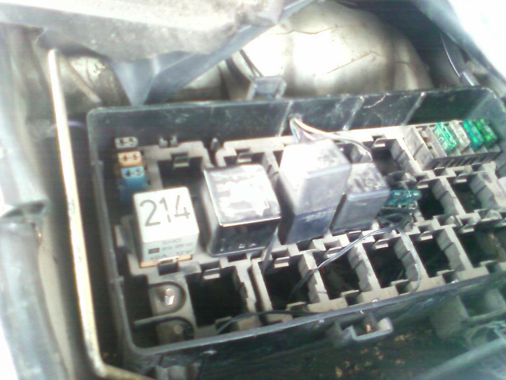

    У меня не совпадает монтажный блок с этим http://www.audi-club.ru/forum/attachment.php?attachmentid=252336&d=1327386871
    В этом месте (левый верхний угол) у меня место под релюху. Да и предохранителей как то больше... где же тогда найти разъем под диагностику ?
    Update: кажеться нашел этот разъем по книже Лёхана, он должен находиться под полкой водителя.

    На фотке которую ты привёл, монтажный блок с сотки , вернее С4.
