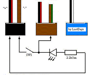

    Ребята подскажите пожалуйста по поводу диагностики ЭБУ моновпрыска.
    вот нашел статью тут колодки показаны, но что то у меня не совпадает.
    Вот то что нашел: [​IMG] это на ауди 100 типо, но у меня идет Черный разъем (2 контакта внутри), Коричневый (два контакта внутри), Синий ( с одним контактом). Как мне подключится к ноуту, где питание + - , где К-Л. И что такое синий разъем?
    Спасибо.
    если кому интересно вот статья http://www.ardio.ru/audi.php?dlc=1#dlc1

    Re: Впрыск Моно-Мотроник (РМ, АВТ) проблемы и опыт эксплуатации!

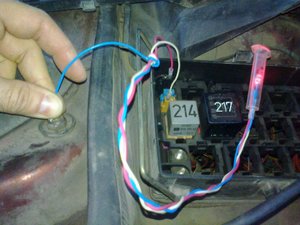

    Судя по году выпуска твоего авто, мозги должны проверяться 4-разрядными блинк-кодами по твоей ссылке, безо всякого ноута!
    См мою фотку, у меня синий разъем вообще не задействован. А синим проводком своего рукотворного блинкователя я просто касаюсь массы (гайки на чашке стойки) на 5 секунд, и опрос пошел.

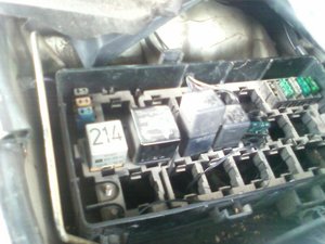

    Вот что у меня. я думал что моно-мотроник уже обязан читатся через комп:confused: по сути у меня машина 91 года, их помойму начали делать в декабре 1990 года, что почти 91.

    "Бог сделал всё нужное простым, а всё сложное ненужным." (моя подпись)
    Оно, конечно, наверное, прикольнее (или понтовее) опросить мозги компом. Но блинками проще!!! :ded:
    http://www.audi-club.ru/forum/showpost.php?p=5929229&postcount=33

    Ну и чего, у тебя всё как по ссылке.
    Чёрный разъём питание, плюс и минус
    Белый (светлый) разъём K и L линии
    Голубой разъём для блинк-кодов.

    Лех, белый и голубой - наоборот, стопудово и железобетонно! :ded::umnik:
