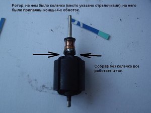

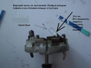

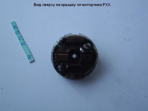

  13. BockoVod
    BockoVod Участник форума
    11 апр 2008
    396
    Пассатб3 1,8 RP 89
    Re: Впрыск Моно-Мотроник (РМ, АВТ) проблемы и опыт эксплуатации!
    Теперь о причинах выхода из строя электрического моторчика из РХХ.:ded:
    Сам моторчик имеет графитовые щетки, которые прижимаются к ротору пружинками, они в свою очередь намотаны на пластмассовые штыри. Так вот в процессе работы моторчика, а он работает постоянно (практически) идет нагрев этих пружинок. Они проплавляют штыри. Вот у меня на одном пружинка вплавилась в штырь, а вторую повело в сторону ротора. В результате моторчик клинит и далее уже всем ясно что ХХ нет.
