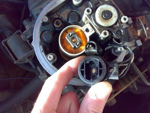

    Где то в районе 15-18 страницы парень из Н-Новгорода (Cawa) показал фото разъёма форсунки (искал ДТВВ)
    Кому как, а мне не очень глянулся с этого фото плюсовой контакт, питающий форсу - горелый какой то контакт.
    Переходные процессы никто не отменял и падение величины питающего тока тоже.
    Рекомендую зачищать данный девайс "нулёвкой".
    Возможно дополнительно к вышеописанным деяниям с моником исчезнут глюки (провалы, дрыганья, вибрации ДВС и прочая нечисть)...

    Onore, я тут. а какой именно проводок ты имел в виду? ткни его.
    и что именно надо зачищать?

    Левой рукой держишь разъём, вставляемый в "голову" форсунки (см свое фото).
    Посмотри как выглядят контактики на этом разъёме: тот, что справа (КМК) должен быть плюсовым и он подгорелый внутри.
    Вот эту окалину внутри контакта надо убрать (почистить наждачкой, свернувши её в трдудочку и .... туда-сюда...туда-сюда.:rock:)....пока не заблестит внутри, а потом бы...
    Я есчо шильцем бы прошёлся между стенкой разъёма и самим контактом, чтобы "поджать" его и с натягом бы надевался на контакты форсы.
    Кому покажется мелочь и ловля шестилапых....
