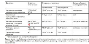

    Re: Впрыск Моно-Мотроник (РМ, АВТ) проблемы и опыт эксплуатации!
    Таблица пойдёт?

    Лёхан, спасибо большое!!! а зачем ваккумный шланг отсоединять, я так и не понял?
    Что бы вакуумник на трамблёре не вносил коррективы в устанавливаемый угол зажинаия.
    з.ы.
    В таблице имеется ввиду вакуумный шланг, который идёт на вакуумник трамблёра.
