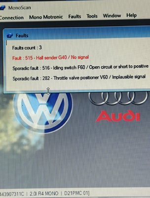

    Кстати, когда глючит моторчик в РХХ - обязательно будет ошибка 282.
    Концевик дает ошибку 516.
    У меня они в последний раз были обе.
    Но я знал, что он начал барахлить - при езде оно чувствуется.

    В общем, на Пассате знакомого происходят интересные вещи. Первый раз на такое наткнулся...
    Короче, пропала у него искра. И БН, как водится, молчит...
    Сходу кинул со среднего пина фишки ДХ провод на массу - искра есть, аж трещит.
    Для интереса подключил тестер к ДХ - а там на выходе нормальный сигнал в 11 Вольт величиной... :shok:
    И на закрытом ДХ норма - 25 мВ...
    А искры с ним нет.
    Сижу, чешу репу. Какого хрена, спрашивается...
    Чувствую, замена ДХ ничего не даст.
    Впрочем, завтра привезут трамблёр на проверку, посмотрим. Но на всякий-який уже и схемку моника в памяти освежил - и никаких мыслей пока не возникло.
    Чудо, йоптить!
    Иваныч, ты с таким не сталкивался, случаем?
    И да, там мономотроник 1.2.1 на 35 пин. К проводке под капотом есть вопросы, но основные точки по сопротивлению и напряжениям звонятся нормально.
    Лишь на ДПДЗ массовый провод выдаёт чуть увеличенное сопротивление - но то потом.
    На искру он не влияет.
