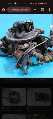

    А про винт, вы про этот?
  19. Woffka
    Woffka Старожил
    9 апр 2011
    12.832
    Казахстан
    A80 B4 ABT 2.0 92г
    Про этот.
    И, раз ХХ сейчас 300 - этот винт крутили.
  20. Dmitry3120
    Dmitry3120 Участник форума
    23 апр 2020
    178
    Белгородская обл.
    Audi 80 1.8PM
    Ну если пломбы нет, значить скорее всего да
