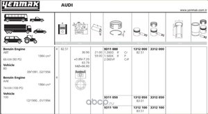

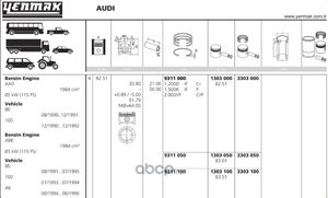

    Здравствуйте всем, подскажите пожалуйста кто знает точно по поводу размеров поршневой группы для мотора AAE. Интересует параметр "Высота поршня" есть два варианта 63,79 mm и 51,79 mm и какой устанавливался не смог найти. Планируется кап. ремонт двигателя и заказывать какие неизвестно. Еще в добавок 51,79 mm нет в наличие уже.

    По каталогам на АВТ и ААЕ ставятся 63,79.
    А 51,79 ставятся на АВК.
    Вот хотя бы -

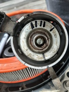

    Доброго всем дня! Я тут подумал ваккум на трамблере я менял и ставил китайский.... сейчас разобрал и посмотрел что шток у него может быть разной длины и разного хода... у меня он примерно максимум на 15 ° поворачивает ДХ... а у самого датчика хола без ваккума ход 45° примерно... может зарыта тут собачка? Малое опережение ? Фото 1 риска это упор ДХ без ваккума. 2 риска когда ставлю ваккум. 3 риска рабочий ход ваккума. 4 риска верхний предел ДХ без ваккума. Друг на против друга это метки крепления крышки распределителя зажигания

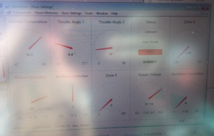

    Так же нашел штуку под названием MonoScan, 1.0 версия не подключилась, подключилась 1.7, машина постоявшая полчаса после езды примерно выдала такое (извините за качество). Не уверен за корректность определения, ничего не настраивал.

    Судя по номеру ЭБУ -- у тебя МА1.2.1.
    На заглушенном двигателе смотрел?
    Надо на заведенном глянуть.
    Должно быть так:
    Параметр Лямбда -- должен постоянно колебаться, не зависая в крайних положениях. Т.е. не должен надолго зависать в ноле или в 255.
    Параметр Микстур корр. должен быть, в идеале, нулевым. На практике близким к нулю, т.е. +/-10...15. У тебя он уперт в +64... это и есть предел коррекции, от того и ошибка.
    Заведи и смотри что у тебя будет Лямбда показывать.

    на заведенном. Но похоже я понял свою ошибку, он спросил что-то про ignition, я нажал нет. А походу надо было да. видимо поэтому ни оборотов не показывал, ни лямбды.:D проверю вечером, т.к. это явно надо на горячей машине делать.
    Если верить Васе - то лямбда колебалась между 149 и 170 примерно. судя по подписи на Вашем скрине Моноскана - должно быть 98-158 в синих пределах.

    На эти синие пределы не смотри, они от балды нарисованы. Главное, чтобы в край шкалы не упиралось надолго.
    Ну, если явных дыр не видно, пробуй глушить всё "лишнее". Т.к. указывает на подсос... если только ЛЗ шевелится.

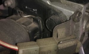

    У тебя ДПДЗ не крутили? Опломбирован?

    на 95% уверен что нет, т.к. менял низ моника пару лет назад т.к. зависали обороты (подозреваю рхх или демпфер) , и дергалась машина при некоторых положениях газа. по диагностике дословно не помню потому как проверял мастер, но что-то связанное с дпдз было. После замены - прошло. При выборе нового низа смотрел на это место, читал что его трогать нельзя но трогают. Да, и ошибки тогда смотрели после замены тоже через время - ошибок не было.
    А, стоп. ДПДЗ не так уверен. я смотрел упорный болт самой заслонки, он чем-то залит вроде как с завода. на ДПДЗ тоже такая пломба? Проверю.

    На ранних узлах, на винты ставились пластиковые заглушки. которые без повреждения было не снять. На поздних, тупо опечатывали винты краской.

    Я так понимаю, у меня заглушка, и она на месте.

    Снял Моносканом на заведенную, приехал, заглушил, подключил кабель, завел и начал снимать, вдруг это важно.
    Лямбда прыгает 121-140 если правильно заметил. https://drive.google.com/file/d/1jh5Ea2UuoOYcU845k45EUWzL-OuQhJn4/view?usp=sharing

    Одна -- да, на месте.
    Второй, вообще, нет.
    Третья и четвертая -- на фото не попали.
    Возможно -- крутили.
    Всё в норме, кроме Микстур корр.
    +63 -- это близко к пределу. Часто касается предела, вот ошибка и вылезает.
    Либо есть подсос воздуха, либо ДПДЗ стоит криво.
