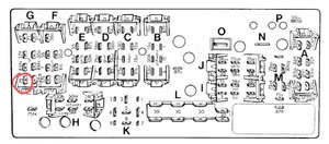

    Всем привет.Помогите пожалуйста определить куда идёт этот провод.

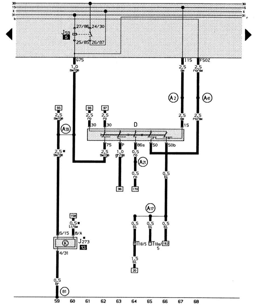

    Если речь идёт о Ауди 80 - на замок зажигания (контакт75), и через соединение А33 в жгуте возле приборки - на стрекозу (контакт Х). Это можно увидеть, перейдя по соединительной линии на указанное в схеме число 95 в квадратике.
    У кваттро дополнительно вывод G75 идёт ещё на блок управления бензо-показометром.
    Вообще-то вопрос не для этой темы. Тут о моновпрыске разговор. ))

    У меня тоже моновпрыск))..извиняюсь,просто не знаю где спросить.Я просто не пойму...Весит это провод сантиметров 10, соответственно не работают повороты,стеклоочиститель и ТД.Кидаю его на +,не работает,кидаю на массу все работает как надо (только моторчик стеклоочистителя не работает,но там скорее всего другая причина)
    Дело было так..Прикупил моноинжектор,подкапотную косу и блок 1.2.3.Перебрал салонную проводку.Был жгуч слипшиеся+кинуто море соплей.Погоревшую проводку поотрезал и кинул новую.Все настроил,завел.По работе впрыска все ок,а вот с электрикой беда.Левая сторона приборки работала как попало...+ первое положения стеклоочистителя не работало.Глянул по схеме,полез смотреть главную массу на приборка.. оказалось масса от приборки идёт к етому проводу 75.(провод был мною добавлен,так как был згоревший). Дальше разрезал етот провод и кинул на массу,щиток работает как надо.Ну а второй провод который от блока предохранителей...хз.Может прекрутить его к мессе ето 75? Работает же)Ниче не пыхнет?))

    Глянул ещё раз, и прифигел. Ты разные провода на картинках обозначил.
    Тот, что на коммутаторе (75) - жёлто/чёрный - он включает реле Х. И включает он его ПЛЮСОМ, сразу говорю.

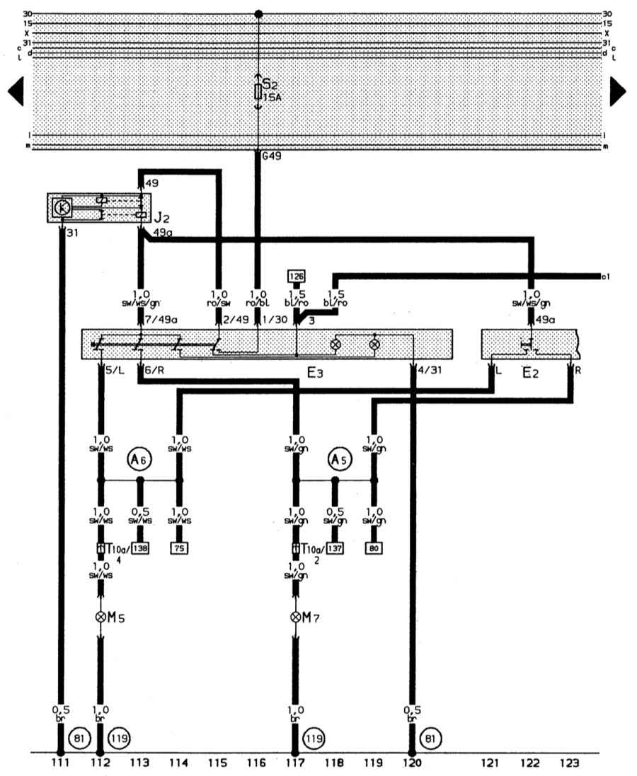

    Далее - тот, что на правом фото - совсем не 75 контакт, выделенный тобой на фотке коммутатора. Это контакт 49 - и провод там должен быть красно/синий.
    И провод этот идёт на включатель аварийки, и он тоже ПЛЮСОВОЙ.
    Как ты его там на массу замыкаешь - ХЗ. :rollingeyes:
    Сам гляди -

    Блин,да,на правой не тот провод...
    Это точно 75.
    Ну получается он у меня включает реле Х минусом)Ок,буду разбираться что я там напаял:facepalm2:Спасибо за схему#6927:hello:

    Мдя. Там по схеме видно, что один конец обмотки запитан на линию 31 - это и есть масса.
    Как ты его включаешь подачей на другой конец этой же массы - мне, электронщику, непостижимо. :D
