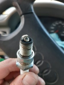

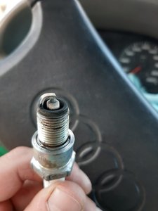

    Описания недостаточно, потому и просил фото...
    Вот такие?

    Да

    Вот такие
    Вот такие

    Симптом позднего зажигания.
