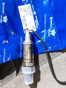

    завтра тогда куплю новый ЛЗ китай и по нему выставлю. На якобы оригинал жаба душит....

    Купил новый 2500 стоит. сейчас буду ставить

    поменял вобщем под пиво))) показания теперь реально чуть пошевелиш меняются от 01 до 08. Выставил между скачуть от 01 - 09 редко но в основном 0.8 на оключеном. Подключил к компу стало 0.1 -0.9))) было 0.25- 0.75 на старом. Надеюсь поможет. Сейчас опять сбрасываю мозги чтоб с новым ЛЗ сработался. Главное чтоб поехала нормально !!!

    Вобщем замена ЛЗ ничего не дала(((

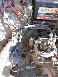

    Кстати, я ещё подкину:
    Zirox, там на фотке чуть выше и левее жаровни видна трубка с резинкой. Сымай резинку и воткни туда манометр. И погазуй хорошенько.
    И озвучь, что показал манометр. А то может, ларчик просто открывается... :uhoh: )))
