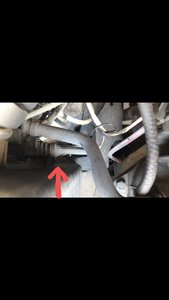

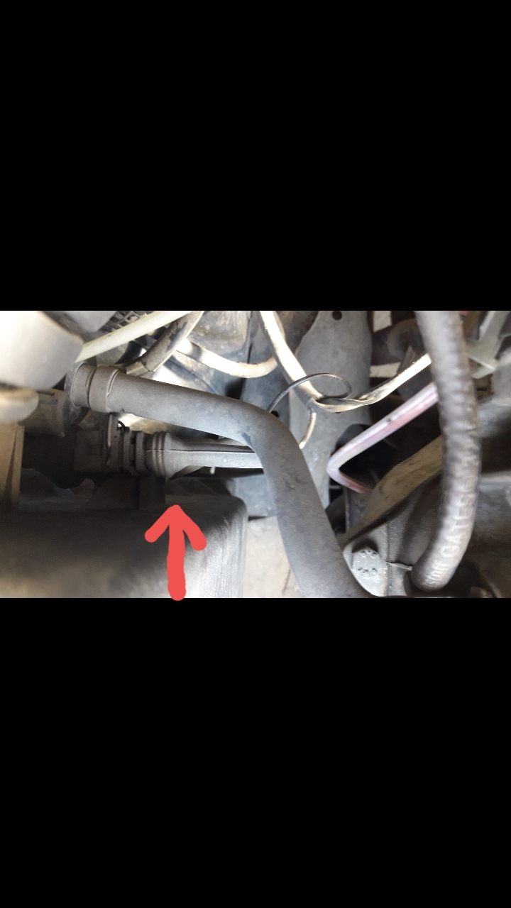

    Скажите пожалуйста, достаточно ли эту фишку отключить?

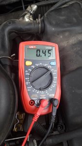

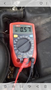

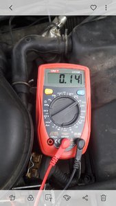

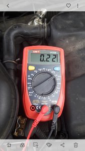

    Ребята, подскажите пожалуйста. Следуя Вашему совету, проверил лямбду, но вольтометром. На зажигании показало 45, потом после запкска двигателя показатели изменялись от 0,05 до 1,02 при работе дросселем.
    Снял видео, но сюда залить не смогу, наверное. Вроде норма от 0,2 до 0,9?

    Фото на зажигании.

    Это после запуска.

    На запущенном #2

    На запущенном #3
