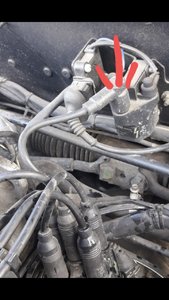

    Спасибо. Сегодня решил ради эксперимента поставить старый ДТОЖ. Завел двигатель, все отлично. А потом случайно решил посмотреть провода на трамблере. Взялся за отмеченный провод и меня ударило током. Может в нем и дело?

    Не могу загрузить фото, кидает ошибку. Объясню на словах, что провод центральный на крышку трамблера который идет.
    Может быть дело в нем?

    А что ты хотел? Там 25 киловольт. ))
    ВВ провода били, бьют и будут бить. Ток утекает не только по микротрещинам. Пыль, грязь, влага, окислы -
    проводят высокое напряжение. Ну а под капотом этого добра достаточно.
    Погляди на провода в темноте. На работающем движке, вестимо. Уставшие провода светятся.
    Ну и пробои на массу сразу заметить можно. В этом случае провода под замену без размышлений.
    ЗЫ. Фото свечей где?

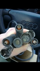

    Провода уже заказал, Beru либо NGK. Взял те, что идут в оригинале-Beru. Woffka, фото свечей я бы без проблем выложил, да почему то система не дает фоток загружать, блин. Может их вес за большой, с радостью бы поделился. Но я NGK менял примерно тысяч 25 назад

    За большой размер фото был )
    Пока только провода. На антифриз не обращайте внимание - менял дтож.

    Ребята, заменил провода. Утром ехал что-то очень попахивало паленым. Заменил - прошло. Но подергивание осатлось, уже проявилось снова. Блин )
    Надеюсь провода не зря менял ))

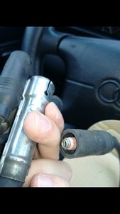

    Еще.

    Вкупе с этим -
    на свечи это как-то мало похоже. Больше похоже это на недостаток бензина и на проблемный ДХ.
    Если умеешь пользоваться тестером - замерь напряжение на разъёме ДХ между средним пином и массой при открытой и закрытой шторке ДХ.
    Штекер с разъёма ДХ не снимать, отвернуть резинку и вставить концы щупов до упора. Крышку с трамблёра снять, зажигание включить.
    Предел измерения на тестере выставить на 20 Вольт. Ну и результат в студию.
