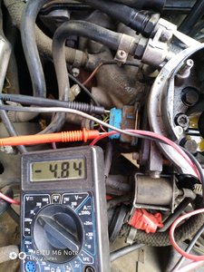

    Добрый вечер господа знатоки. Столкнулся с низким напряжением в бортовой сети,что посоветуете сделать?Пишут что можно перепаять стабилизатор хотелось бы по подробнее об этом.
  8. Woffka
    Woffka Старожил
    9 апр 2011
    12.832
    Казахстан
    A80 B4 ABT 2.0 92г
    А где там бортовая сеть на снимке? :facepalm2:
    Там замеряется напряжение на ДПДЗ - какое оно имеет отношение к бортовой сети? :uhoh:
    И, кстати, оно СОВЕРШЕННО НОРМАЛЬНОЕ! :umnik::ded:
    А посему, ответ на
    будет краткий: ТАМ НИЧЕГО ПЕРЕПАИВАТЬ НЕ НАДО!!! [​IMG]
    Ферштеен?
    Так там две дырки затыкать надо - со стороны холодного и со стороны горячего воздуха. А ещё есть дырка вентиляции картера... )))
    Закрывается таки... А как и чем измерялись эти градусы?
