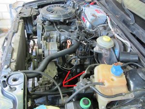

    при прогреве верхний патрубок теплеет от тройника, нижний - холодный. Должно же быть наоборот?
  11. NewPlayer
    NewPlayer Бочковод
    7 ноя 2010
    4.627
    Audi A4 1,8 ADR 1996
    Какой именно, там снизу куча патрубков. Покажи на фото.
  12. san2505
    san2505 Участник форума
    24 июн 2019
    240
    Брянская обл.
    нижний патрубок от радиатора к помпе, фото не мое, взято с драйва
  13. brass_net
    brass_net Завсегдатай
    19 окт 2013
    746
    Ростовская обл.
    A80/B3 PM 1.8 90г.
    Он не от радиатора к помпе, а наоборот - от помпы к радику.
    ...на мысли не наталкивает?
    Он потеплеет после открытия термостата.
  14. san2505
    24 июн 2019
    240
    Брянская обл.
    все понятно, значит все наоборот - нижний холодный, потом после 70 должен теплеть.

  16. NewPlayer
    NewPlayer Бочковод
    7 ноя 2010
    4.627
    Неверно!
    ОТ ПОМПЫ ни один патрубок не отходит. Там все К ПОМПЕ. Из помпы ВЫХОД только один -- в блок.
    Так и должно быть. Этот патрубок теплеет самым последним. Сначала жидкость ходит только по малому кругу (вертикальный патрубок от тройника к помпе + печка), затем открывается термостат, теплеет верхний патрубок, постепенно теплеет радиатор и только под конец прогрева теплеет нижний. При нормальном тепловом режиме (без большой нагрузки), циркуляция через основной радиатор небольшая.

  17. san2505

  18. NewPlayer
    NewPlayer Бочковод
    7 ноя 2010
    4.627
    Разумеется, сначала возле тройника греется. По началу прогрева, там вообще циркуляции нет (термостат перекрывает нижний патрубок, т.е. через радиатор ничего не проходит). Возле тройника греется за счет диффузии.
    Woffka нравится это.
