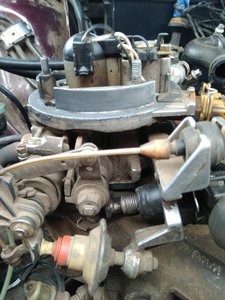

    В общем сбросил мозги ещё раз, выставил дпдз 0,19в, зазор на рхх, все заводится, иногда подвисают обороты на 1200-1400, шток дпдз упирается в винт немного под наклоном, на фото видно. Хотел площадку подвинуть, но там один винт сорван. Могут ли обороты подвисать из-за неровности? И ещё вопрос по лямбде: при вкл зажигании на сигнальном проводе 0,3в, это норма или должно быть 0,45? Заменил синий дтож- занижал температуры

    При выставлении ДЗДЗ, ДЗ должна быть на упоре вот тут:

    а это уже выдвинут шток при включении зажигания, при выставлении ДЗ была на упоре.
