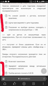

    Привет, в общем пробовал выставлять дпдз, сегодня по твоей инструкции, скинул комп, завел машину, она опять прогрелась, и начал я танцевать с бубном вокруг ЛЗ, я не понял на какой фишке что замерять, ну понятное дело на фишке идущей от самого ЛЗ напряжения быть не может(или может) на фишке идущей с общего жгута на лямбду, там черный провод показывал напругу сети, ну это я так понял что идет на нагреватель лямбды. В общем как дебилу скажи на какой фишке на каких контактах мерять напругу.
    вот этот момент проработать надо.
    На нагреватель обычно 2 белых.
    На сигнальном со стороны мозгов не должно быть сетевого напряжения!

    На обогрев 2 белых и идут, но со стороны ЛЗ, а не со стороны проводки, со стороны праводки из общего жгута, идет черный провод на нём борт сеть, идет жёлтый, белый, и красный, незнаю может уже самопал но выглядит вполне по заводскому, да и в одной статейке нашел

    Вот именно. Чёт Блэк не того... :uhoh:
    Самопал. Провода на подогрев лямбды должны быть коричневый и зелёно-чёрный. Информационный провод с ЭБУ должен быть экранированным, причем экран подключен у массе только со стороны ЭБУ. У меня сам провод чёрный, но жила под экраном зелёная - но у меня А80. У тебя и сам провод, и жила по схеме чёрные.
    Так что придется таки разбираться.
    И да, На информационном проводе с ЭБУ 12 Вольт не должно быть ни в коем случае. Там должно быть 0,45 Вольт, как уже верно подметил Нью Плеер.
