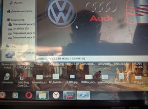

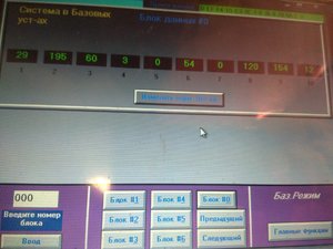

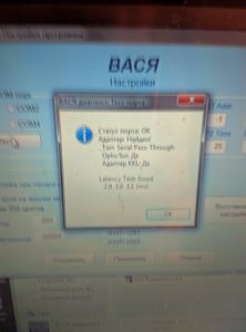

    Сканер пришол, поставил моноскан к двиглу подключается, но там где у вас на снимке пишутся названия разных показометров, у меня пишутся просто Зона 1, Зона 2 и так далее, с непонятными цифрами, при переключении групп у меня везде пишет N/A и нефига не показывает, дрова стоят верно все ок, но еще не в одной вагком подобной проге не подключается к блоку двигла, хотя в тесте все идеально, так же и Вася не видит блок двигла, пробовал уже все манипуляции с портом, и скорость и задержку менял, и номер порта, и в тесте всегда ок, а блок не читается ...
  14. NewPlayer
    NewPlayer Бочковод
    7 ноя 2010
    4.627
    Audi A4 1,8 ADR 1996
    Надо прописать твой блок в программу Моноскан, как МА1.2.3
    В моноскане, после подключения, внизу пишется номер блока (типа 8А0903311А)
    Надо открыть файл monoscan.xml (вроде бы), там найти строчки в которых пишутся номера блоков и соответствующие им типы (МА1.2.1; МА1.2.2; МА1.2.3 и т.д.) и вписать твой блок и его тип.
    Во, нашёл комментарий, который я писал несколько лет назад:
    Тогда вместо попугаев, в Моноскане будут правильные значения.

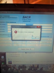

    Понял спасибо, а как на счет того что в других ячейках стоит N/A? И как быть с васей диагностом или вагкомом? они вообще не хотят работать, хотя сейчас вечером прочитали блок Ваг Тулом 2.09, но только одну группу и всё...
  16. NewPlayer
    NewPlayer Бочковод
    7 ноя 2010
    4.627
    В каких? фото...
    Про васю не скажу, не пользовался.
    Вагком должен нормально работать. Знаю только, что ком-порты выше 4 там не работают (нет возможности выбрать).

    Моноскан заработал как нужно, ошибок в машине нет. на видео показания программы.
    Меня напрягает параметр корекция смеси, она красная, типа вышла за допустимые пределы?
  19. NewPlayer
    NewPlayer Бочковод
    7 ноя 2010
    4.627
    Зеленый сектор там от балды нарисован. Выход из него -- не значит ничего.
    Но...
    Пределы коррекции, там -63 и +63. При достижении их, будет вывалена ошибка -- "предел коррекции".
    Если ошибки нет, можно забить, но обычно, если всё исправно, стрелка должна болтаться в районе нуля. Такое значительное отклонение, как у тебя, +52, похоже на подсос воздуха, либо на низкое давление топлива.

    Кстати ваг комы разные и вася, так и не работают... мне кажется дело в древних мозгах.
