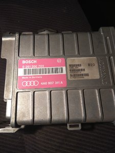

    У меня 92 год выпуска, где то была фотка этикеток на блоке моём, я его ранее уже доставал на визуальный осмотр.
    p.s У меня MonoMotronic MA 1.2.1 (35ног)

    Да. Так и есть.
    Программа переводит попугаев в режиме "базовых установок" в удобоваримые величины.
    Т.е. работает это до 2000 оборотов и без регулирования УОЗ. Но да, все параметры датчиков можно достоверно и наглядно отследить.
    Вот только...
    ... на МА1.2.1 блок в плане подключения довольно капризный. Далеко не с любым кабелем удается установить соединение. Наличие обоих линий К и Л обязательно.
