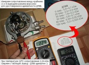

    Не. Сними фишку и замеряй сопротивление датчика прямо на ногах фишки моника.
    Да. Он может быть причиной обогащения смеси на горячем движке.
    Тем более, что он молчит у тебя.
    В принципе, его можно просто отключить от моника и заглушить в монике его штуцер, чтобы там не сосало воздух. И сравнить, что изменилось.

    Сделал видео о показаниях Дтвв, извините за заминки в речи, ибо народу кучи ходит, а я стесняюсь с телефоном разговаривать)))
    В видео все рассказал и показал что должен был сделать, пост публикую сразу после съемки видео, буду ждать час или полтора и пойду попробую завести машину, заодно еще раз померяю показания дтвв!
    p.s На холодной машине показывало 2.02 кОм
    но тоже прыгало периодически!
    p.ss
    если что то не правильно замерял на тестере то скажите, а то я недавно только осваивать стал все эти измерения, и вообще сам прибор
  7. brass_net
    brass_net Завсегдатай
    19 окт 2013
    746
    Ростовская обл.
    A80/B3 PM 1.8 90г.
    Прыгать не должно.
    Проверь контакты, или где он плохой, или датчик помер, постучи по ДТВВ, показания будут меняться?

    Ну в общем, померял на постоявшей машине данные с дтвв, показывало 2.02 кОм, тоесть вроде бы норм, и не прыгало, постукал по крышке но показания стояли на месте, начал заводить и эта сука завелась быстро, и судя по прибору температуры, она в тени просто быстро остыла, ибо стрелка лежала на исходной... Ну в общем приехал в гараж, начал опять мерять, и опять пляшут цифры от 3 до 12 кОм, потом подумал а дайка я проткну щупами изоляцию провода между разъёмом и колпачком, меряю, все в норме показывает 1.82 кОм, меряю так же на запасных, один в норме, второй неисправен показывал 5 кОм, видимо сами ножи на разъёме датчиков хоть и были мной зачищены но все же не давали нормального контакта с щупами тестера, так что судя по всему проблема не в дтвв, пользу от закупореного штуцера абсорбера, еще не понял... Что дальше не знаю, синий датчик проверял вчера, кипятил его в воде и мерял, и в морозилке морозил, кароче работает по таблице, опять на носу зима, буду в полях стоять мёрзнуть как в том году, ждать пока заведётся . . .
