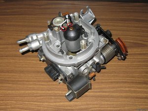

  9. san2505
    san2505 Участник форума
    24 июн 2019
    240
    Брянская обл.
    здравствуйте, на моновпрыске зачем-то откусаны проводки на температурный датчик и соединены напрямую. фото не мое, с интернета
  10. NewPlayer
    NewPlayer Бочковод
    7 ноя 2010
    4.627
    Audi A4 1,8 ADR 1996
    Восстанавливай датчик.
    Сам датчик -- маленькая "таблетка" сбоку этого пластикового колпачка. К ней надо подпаять эти два проводка.
    Реализация ремонта может быть разной. Главное -- обеспечить надежный электрический контакт.
    Так же может быть нарушен контакт и у самих клемм разъема.
