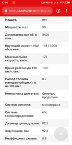

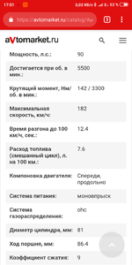

    Вот нашел не знаю правда или нет.
    твой двс первое фото, а мой аж обидно при таком объеме хуже.:cry:
