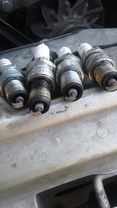

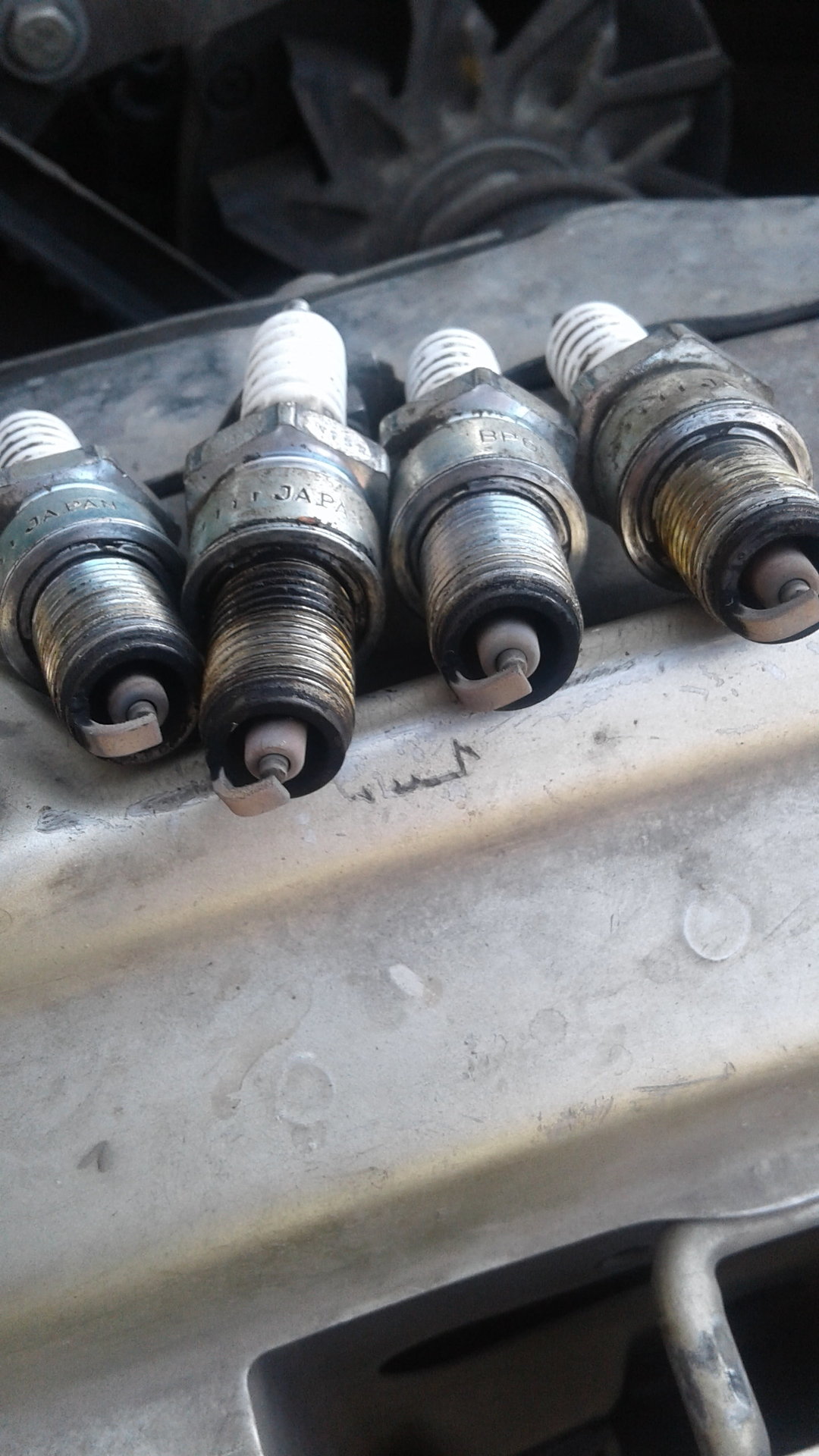

    Вот и у меня нету мыслей отчего обороты плохо наберает. Как будто взади еще машину на прицеп взяли. Глушитель незабитый и колодки не трут.юбка свечей черная электрод и ус чуть темнее пепельного цвета

    Я конечно не спец, но ты вроде бы говорил что налет на свечах пепельный, а это вроде бы бедноватая смесь.

    P.S. а свечи(цвет нагара) судя по фото Гуд.

    Ну это не пепельный цвет, я думал у тебя они белёсые прям, а это нормальный цвет, у меня такой же!
