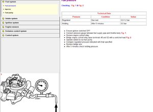

    Ребят, а какое давление в топливной должно быть? И где именно мерять? Нужные точные цифры, для моновпрыска, ибо завтра возьму у знакомого чем померять, а то что-то мне не нравится звук насоса, на видео сверху слышно его стон!

    1,0 атм.
    Замеряется в разрыве обратки Поправка -- подачи.
    Можно и без манометра оценить работу. Достаточно скинуть шланг обратки и бросить его в баклажку. Если баклажка наполняется за пару минут -- бензонасос работает норм и давление должно быть в пределах.

    В подаче замерять.
    Тройник, манометр, и перед входом в узел впрыска врезать.
    Давление должно быть 1,0 +/- чуть-чуть и не отклоняться значительно при перегазовках.

    Замеряли давление, меряли по совету мужиков в гаражах, дали тройничек, и в разрыв подачи собственно как на фото которое скинул BMI, Кароче при прогазовках все норм, 1.0 держится стабильно собственно на ходу и не было проблем, ну и на холостом тоже самое, все получается нормально, а звук насоса, ну немало ему досталось от меня просто, вот он и стонет))
    А вот когда глушу двигатель, давление моментально нулевое становится!
