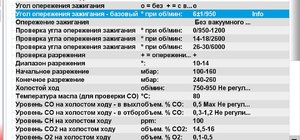

    начальный УОЗ = 4…8. Серединка = 6. Откуда плюс минус 1 - я не знаю.
    "что-то" вместо свечи и много коробочек - похоже на осциллограф Постоловского - вполне себе хороший комплекс. "Что-то" - это датчик давления для определения ВМТ.

    Открываем "Ottomotor-Management", раздел "Система Mono-Jetronic", страница 126 и видим такой вот график:
    В верхней части, график "а", под цифрой 2 указан график правильных оборотов двигателя, для машины без кондиционера с ручной КПП, в зависимости от температуры двигателя. На нем видно, что для двигателя, температура которого +25*С, обороты должны быть 1020-1050 об. мин.
