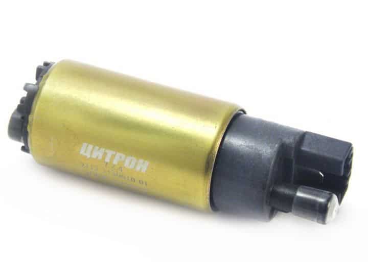

    Ребят, аналоги бошевского бензонасоса есть?
    А то нет у меня таких денег какие за новый бошь или пиербург, хотят!
    И еще вопрос по моей ситуации, на дороге вдруг резко пропала тяга, машина упала на 600 оборотов, и обсалютно не реагировала на педаль газа, и сразу заглохла, пробую заводить машина не схватывает, еще попытки, завелась но опять ноль внимания на педаль газа, и тут же сразу заглохла, постояли 30 минут, отключил клему от аккума, думал что мало ли мозги взбрыкнули, поставил клему, завожу машина не заводится, еще кручу, опять не хочет, последний раз крутил и нажал на педаль газа, машина подхватила, и завелась, сразу поднял обороты на 2к, и так подержал немного, потом сбавил, потом опять добавил, вроде бы работает, доехал до дома буквально 300 метров, заглушил, сбегал домой(вез молоко, могло прокиснуть, было жарко сегодня) вышел, завел машину, завелась но не так как прошлые дни, то есть помаслать стартером приходится секунд 5, завелась поехал в гараж до гаража 1км, еду на спуске, раз машина заглохла, завожу стартером, не заводится, врубил пятую, с передачи завелась, и если газ не добавлять опять глохла, кароче раза 3 заводил с передачи пока катился, доехал до гаража кое как заехал на бугор, пригнал к воротам гаража, и все завожу и тут же глохнет, и так все время, снял шланг с топливного фильтра, включил зажигание насос, кстати забыл сказать, звучать стал как будто телефон вибрирует на столе, глухое мычание появилось вместо, здорового звука!
    В общем бенз с шланги не идет, выкручиваю подачу перед фильтром, думал что фильтр забился или еще чего, опять зажигание, зажужжал насос, а бензина не видать, в общем побжикал я им раза 4, бенза нет, снять еще не снял пошел домой, ибо не было отвертки чтоб крышку бензонасоса открутить, завтра хочу снять!
    Скажите по описанному, как я понял насос не жилец?
    Или может чего с релюшкой?
    хотя при включении бортовой сети, насос жужжит!
    Подскажите куда кроме насоса рыть(и есть ли смысл), и есть ли аналоги бензонасоса?

    Бензин-то в баке есть? )))
    Насос на моник можно хоть ВАЗовский воткнуть. Монику большой давки не треба.
    Кстати, в твоём может просто сетка забилась. Сними да погляди. Машина-то на газе была, кто его знает, что там у тебя в баке сейчас творится...

    А вазовский насос, без переделок туда становится?

    Попробуй долить. Чего в бак-то лезть сразу...
    Совсем без переделок не получится. Сам гляди -
