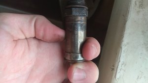

    Снял лямбду, обогреву в ней конец, элемент рабочий вольты выдает при нагреве, но, не держится как положено, сильно скачет!
    Буду менять, стоял у меня с ваз 2112, по номеру пробил его!
    плюс ко всему, грешу все же на коммутатор, ибо искра мне не нравится, свечи то новые, и катушка новая, и провода.

    Стоооооп! Ты же говорил, что отсоединял разъем лямбды и все повторялось. Теперь подробнее, что конкретно делалось?
    Это как понимать? Работа датчика и заключается в колебаниях, если так можно выразится...

    А сюда выложить номер с ЛЗ ..? Что нельзя.?
    Знаешь сколько систем впрыска ставится на ваши АУДИ..И ведь они разные..
    Так же и с вашим ЛЗ от ВАЗ .

    Да я отсоединял датчик и машина как неработала так и неработает, ваше удевление я так понимаю базируется на том что машина с отключеным датчиком все же должна работать?
    Но у меня она не работает, и в любом случае датчик нужно менять,
    на счет скачков напряжения, я возможно не так выразился, ибо в этом не особо понимаю, проверял мой отец, он радиолюбитель с почти пятидесяти летним стажем. Так что в его знаниях я не сомневаюсь, а вот я вполне мог не так выразится))

    Я тебя че то не пойму, что за предьявы в каждом посте?
    "Нельзя было выложить" ........no comments.
    Ниже фото с номером.
