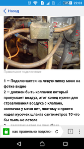

    Доброго времени суток всем помогите разобраться с холостыми оборотами ауди 80б3 1988 Г.в. 1.8 s pm моноджетроник при холодном запуске обороты двигателя 1200 и по мере прогрева обороты поднимаются до 2300 подскажите в чем может быть причина
  8. 981Gavriil189
    981Gavriil189 Новичок
    8 фев 2018
    6
    Курганская обл.
    Добрый день форумчане помогите пожалуйста разобраться с холостыми оборотами ауди 80б3 1988 Г.в мотор 1.8с пм моноджетроник при холодном запуске обороты двигателя по мере прогрева обороты не опускаются а поднимаются до 2300 об/мин заранее благодарю

    Концевик РХХ проверь.

    Доброго времени суток отписываюсь о моей проблеме высоких оборотов накрылся электро клапан который стоит на джетронике
  11. 981Gavriil189
    8 фев 2018
    6
    Курганская обл.
    Из за этого клапана у меня были проблемы с холостыми оборотами

    единственное что делает этот клапан - опередения зажигания при нажатии на педаль газа и включается он после разьединения контакта рхх.

    Поддерживаю.
    И никак он не может задирать обороты, до 2000.

    Судя по двум машинам и моему клапана может в прогревочном режиме когда концевик на рхх нажат клапан открыт и угол опережения изменился но по мере прогрева рхх должен збавить обороты до холостых концевик больше не нажат клапан должен закрытия и убрать разрежение с вакуумного коректора. В моем случае он меняет угол зажигания но при закрытии не убирает вакуум с коректора а держит зажигание ранним и по мере прогрева обороты не опускаются а поднимаются

    Бред.
    Опережение там не настолько велико, чтобы увеличить обороты с 900 до 2500. Такое вообще, углом зажигания сделать невозможно.
    И пока не нажата педаль, концевик должен быть замкнут, а клапан закрыт. Пофиг, прогрев или нет. Педаль не тронута, клапан закрыт.

    Ну две машины один с одним клапаном одни и те же симптомы
