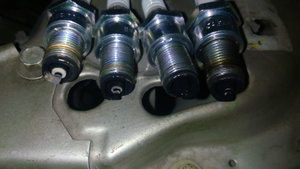

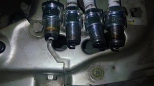

    Явный перелив.
    Два цилиндра почти не работают. Но следы искры есть. На ходу как себя ведёт?
    Попробуй создать подсос воздуха (шланг адсорбера немного разгерметизируй), станет лучше -- перелив.
    Прогрей двигатель, сбрось ЭБУ и отключи ДТОЖ. На штекере ДТОЖ замерь напряжение (должно быть 4,8 Вольт). Заведи двигатель и посмотри как он будет себя вести без ДТОЖ (важно, сбросить перед этим ЭБУ).
    Ну и ЛЗ надо бы заменить на исправный, моник без ЛЗ, как слепой котёнок.

    Значит зажигание не при чем. Есть перелив, двигатель не может переварить лишнее топливо при работе на ХХ.
    ХХ, вообще, довольно неприятный режим работы двигателя. Продувка цилиндров никакая, повышенное содержание выхлопных газов в камере сгорания, мало топлива и особенно мало кислорода, для его окисления. Лишнее топливо только ухудшает положение, забрасывая свечи, которые и так еле справляются с поджигом того набора газов что там есть. А вот на рабочих режимах, лишнее топливо уже не так мешается, цилиндры продуваются хорошо, выхлоп и лишнее топливо выводятся активнее. Расход, правда, растет, но машина более-менее едет.
