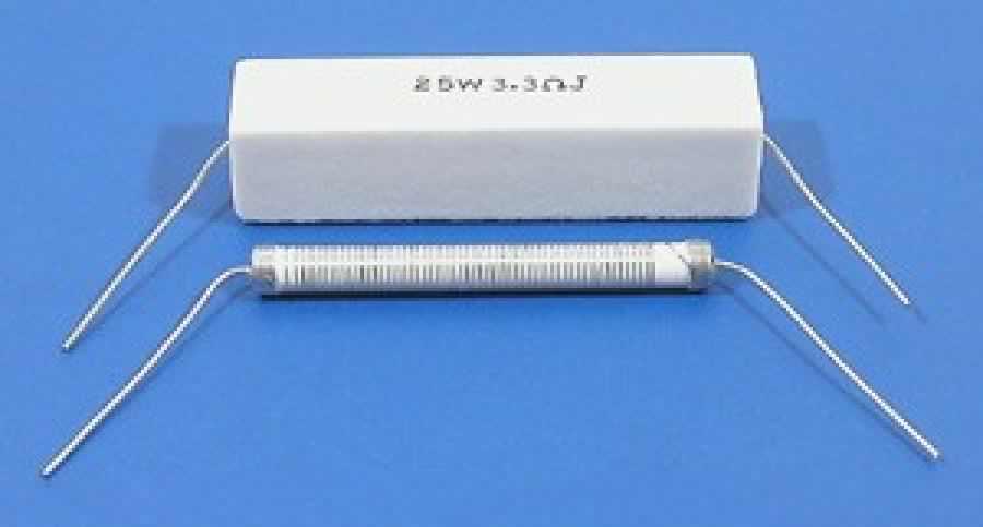

    Провода там используются специальные (два на форсунку), с распределённым сопротивлением. Они имеют соответствующую маркировку (прямо на самом проводе, провода белые с зелёной полосой, и черные надписи). Общее сопротивление обоих проводов (от ЭБУ и от реле) должно составлять 3 Ома.
    В проводке Ауди используются провода с распределённым сопротивлением. Отдельный резистор ставился на Фольксы, у которых ЭБУ под капотом и длина проводов недостаточная.
    Либо новый (извлечённый из проводки моновпрыска), либо искать резистор от Фольксвагена.
    Без этого сопротивления есть риск сжечь ключ в ЭБУ, из-за слишком большого тока, т.к. у моника низкоомная форсунка.

    Вот именно, что не про Гольфы. Речь-то про Ауди, а на них штатно этот резистор не ставился.
    С другой стороны, если у него этих проводов нет, или если он захочет использовать обычные (чтобы специальные не прокладывать), то ему придётся искать сопротивление с Гольфа или Пассата. Или подбирать по мощности.
    Такой, например:
    Не за что.
