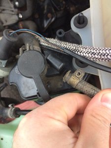

    Не должно, если ЛЗ живой, но всё равно, восстанови. Иначе адсорбер не будет выполнять свою функцию.
    Возьми трубку металлическию и вплавь её на место того штуцера.
