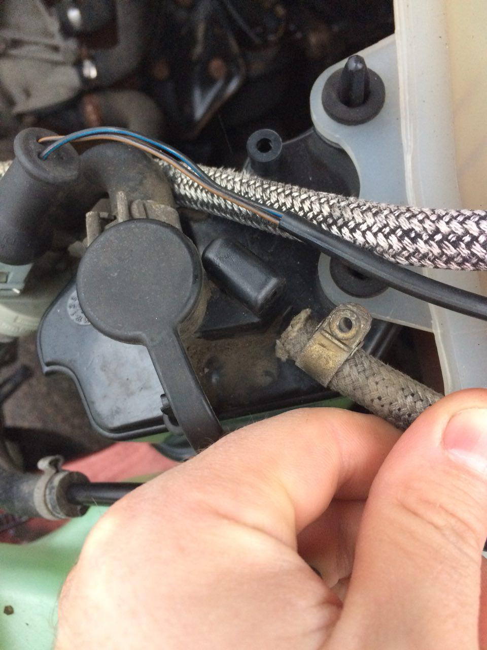

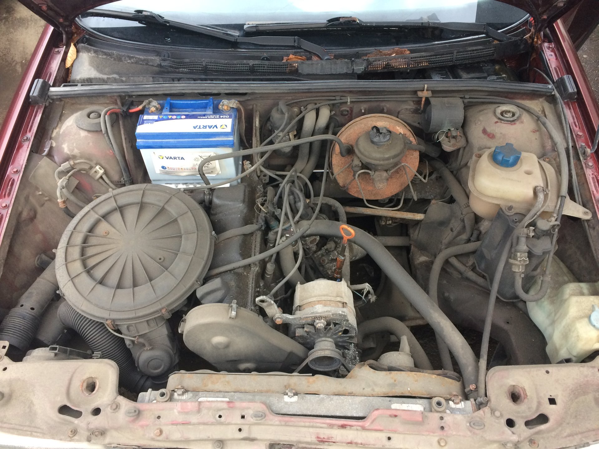

  15. oKortez
    oKortez Новичок
    18 дек 2017
    3
    DC1EC075-96F4-4B02-9B26-DF9717668545.jpeg 1B5DDD33-D72F-48B3-A043-A3F78EDCDFD5.jpeg
    Всем привет!
    Честно, никогда не имел дела с этими машинами. На форуме зарегестрировался только что, не бейте лежачего, пожалуйста))
    Дело в том, что это машина деда, которую он оставил помирать после подаренной ему новой(
    Сердце кровью обливается видя как умирает шедевр автомобилестроения тех времен.
    Собрался силами и решил дать машинке вторую жизнь, но без вас, дорогие форумчане, у меня это врядли получится.
    Взываю о помощи.
    Итак имеем 80, в3 89года , мкпп, моновпрыск.
    Спустя 3 месяца простоя на морозах, машина завелась с двух оборотов.
    Сперва все шло хорошо, но потом пошло троилово и где-то на средней температуре начала глохнуть. После все нормализуется, но ровно до тей поры, пока не начнешь трогаться с места.
    Понимаю что это скорее всего уже давно перемусоленная тема, но простите, я даже не знаю какой именно моник тут стоит:(
    Тыкните, пальцем уважаемые, не бейте)
  16. Bla©k
    Bla©k Модератор
    9 июл 2010
    11.442
    A8Q
    тему перенёс. Изучай.
    oKortez нравится это.

  19. oKortez
    oKortez Новичок
    18 дек 2017
    3
    Итак. процесс запущен.. вчера машине помыли подкапотку для выявления всех течей. Стало ясно, что где-то течет антифриз со стороны коллектора. Есть там больные места?
    Машина глохнет пока не прогреется до рабочей температуры, как только температура доходит до 90 градусов движок работает ровно и захлебываний при нажатии на педаль газа не наблюдается. Датчик моника, который идет на катушку проверен. сопротивление соответствует регламенту. Лямбда меналась пару лет назад вместе с датчиком РХХ. свечи поменял на новые NJK. под крышкой воздухана где моник, было не очень сухо и чисто. куда рыть дальше?
  20. NewPlayer
    NewPlayer Бочковод
    7 ноя 2010
    4.623
    Audi A4 1,8 ADR 1996
    Резиновое кольцо, уплотняющее стык коллектора с ГБЦ.
    Кроме этого, возможна течь с пластикового фланца сзади ГБЦ.
    Проверять ДТОЖ. Во всём диапазоне, на прогреве вся смесь строится по нему.
    Что-то новое... Нет там "датчика на катушку".
    Есть ДТОЖ, датчик в тройнике системы охлаждения.
    Изучи, чтобы не путаться: https://www.drive2.ru/l/474382643610256024/
    Это говорит только о том, что их состояние неизвестно.
