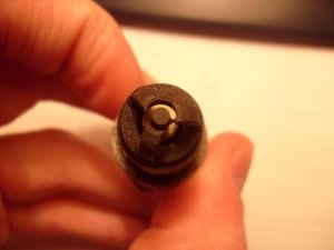

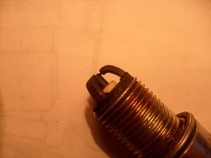

  20. Hamster76
    Hamster76 Участник форума
    7 ноя 2009
    361
    Ауди 80 B4 '94 2.0
    Re: Впрыск Моно-Мотроник (РМ, АВТ) проблемы и опыт эксплуатации!
    Привет всем!
    Расскажу последние приключения. значит начало чуть подтекать масло спереди движка. пока ждал запчасти, в один прекрасный день сразу после старта движок затроил. Под капотом внешне все пучком. Ну прогрелся, поехал - троит, на глушителе копоть. Вечером посмотрел метки - было подозрение что ремень проскочил - насчитал 6 зубьев сбоя по шкиву РВ Загнал в гараж, один фиг разбирать перед движки. метки на самом деле на месте были, ремень не прыгал, просто я затупил реально! собрал весь перед двигателя, чуть почистил крышку трамблера и бегунок, выставил зажигание, завел - троит, выхлоп пахнет бензином. Выкрутил свечи - на 1 цилиндре мокрая, завернул другой комплект и пока вертел свечи в руках увидел на свече 1 цилиндра...то что на фотке
    машина с другими свечами ессно сразу завелась и никаких признаков троения
