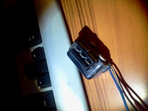

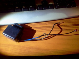

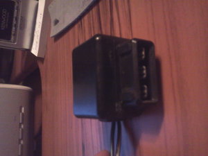

    Всем привет, Уезжал с города на долго, по этому машиной не занимался, все осталось на прежнем месте, в общем сходил сегодня после того как приехал в гараж, снял катушку зажигания, и какой-то маленький блочек рядом с ней, с которого два провода шли на катушку, и на блочек шел широкий заводской разъем с трёмя ножами, провода от которого уходили в общую шину проводки за моторным щитом!
    Номер катушки такой 27.3705 Как я понял это с девятки, с электронным зажиганием, так вот как я думаю этот черный блочек без опознавательных знаков, является коммутатором!
    Читал в интернете инфу, что катушка при нагреве может пробивать, и по этому машина может начать выёживатся, у меня проблема сходится с слухом, поэтому буду проверять! А вот блочек залит Ризиной с обратной стороны, и является не разборным, да и как его проверить понятия не имею(
    Фото блочка ниже, катушку фоткать не стал, мы все их видели!
    Кстати удлиннили один из проводов, просто супер способом! да и то на конце в клемке ужа пара волосков была от всей жилы провода!

    Да... А другие потом башку ломают, когда опа случится... :mad:
    Может. И коммутатор (в твоём случае - это так называемый усилитель) может. И то, и то можно заменить на ВАЗовское восьмёрочное/девяточное.
    ЗЫ. Глядя на скрутки, подумалось, что бывший хозяин уже мучился с этой проблемой, пытался ее устранить, не смог - и продал машину. :spy:
    ЗЫЫ. Что-то я всё больше начинаю грешить на ДХ. :spy:
    В бобину и усь как-то не верится. Не такие у них симптомы чаще всего... :shock:

    Там выходной транзюк внутри и схемка ограничения тока. Эту коробочку можно заменить одним транзюком BU941 ZPF, но от ограничения тока отказываться не следует.
    Если только на пробу озвученный транзюк не поставить и не покататься какое-то время... Хотя можно и на постоянку, главное - зажигание включенным не оставлять на пол-дня. )))

    Блин сразила меня простуда лютая, так и не попал в гараж, завтра надеюсь температуры не будет пойду в гараж, забыл упомянуть, что коммутатор сделан с контактными площадками, видно что предполагалась установка на радиатор, но радиатора под ним не было, мало того не было и нормально соприкосновения с моторным щитом, на одном болту и не до конца закрученном)) Мне кажется коммутатор мог перегриватся, в общем буду посмотреть, и заодно померяю как вы мне сказали напряжение на ДХ!
