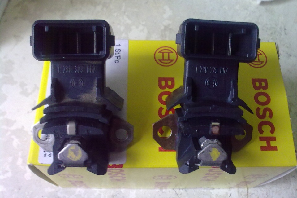

    Именно это и похоже на неисправность ДХ.
    Сам ДХ -- мелкий радиоэлемент, похожий на транзистор. Он почти неубиваемый, но в автомобиле он находится внутри пластика, и выглядит так:
    Проводочки которые припаяны непосредственно к датчику залиты эпоксидкой. Со временем от постоянных температурных перепадов и вибраций проводочки обламываются. Когда они обламываются в местах пайки, будучи залитыми эпоксидкой, то контакт становится очень шатким. При нагреве пластик и эпоксидка расширяются, а металл проводов нет и контакт пропадает. При остывании контакт восстанавливается.
    А поскольку это тот датчик без которого нет ни искры ни топлива, двигатель глохнет и запустить его невозможно, до тех пор пока не остынет.

    У него ДХ должен выглядеть так -
    У него жеж нет центробежника и вакуумника в трамблере.
    Но сути, естественно, это не меняет.
    В инете много чего пишут. А искать причину один хрен нужно.

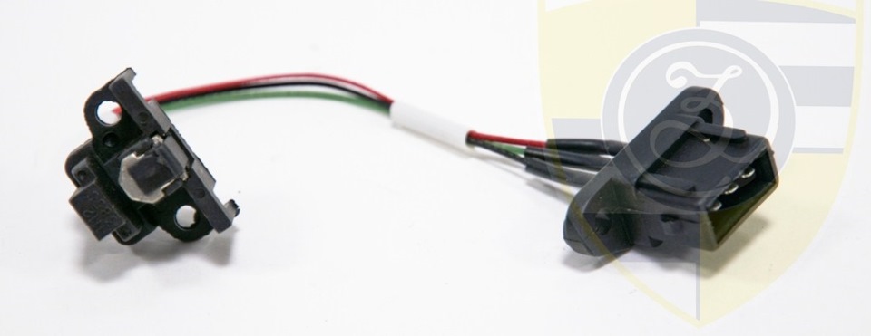

    Да, я знаю. Просто фотку взял из своей статьи о зажигании.
    Суть не меняет, те же паяные соединения или даже скрутка как в ДТВВ. Рано или поздно нарушается контакт.
    Кстати, на ранних Моно-Мотрониках (МА1.2.1 на поздних РМ) датчик всё же был с проводками, хоть и крепился неподвижно.
