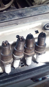

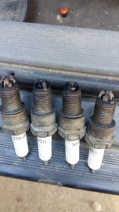

    А у меня свечи ,в Черных хлопьях, на газу когда ездил были идеальног оцвета как на полностью здоровом моторе, а сейчас с хлопьями, да и ис трубы когда заводится то же сажи кусочки летят))

    Свечи выглядят так, будто двигатель после прогрева или непродолжительной поездки.
    Ну и видно, что старые уже. Конечно смена свечей не даст великих результатов, может ХХ чуть поровнее станет, но такие свечи уже пора менять.

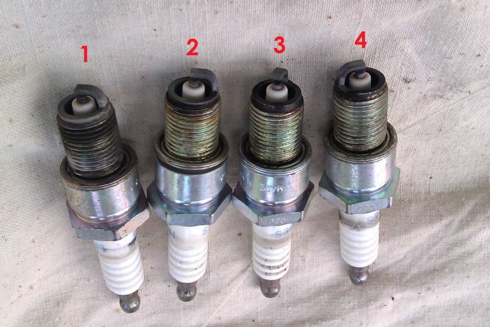

    Вот так выглядят мои свечи после трассы:
    Я конечно, по городам не ковыряюсь, езжу по свободным дорогам, но всё же у исправного впрыска свечи должны выглядеть похоже. Уж не знаю где ты там ездишь, и насколько твой режим городской, но такой внешний вид свечей, как у тебя, был бы нормальным для ОЧЕНЬ коротких и быстрых поездок, по 2-5 км в одну сторону, так чтоб двигатель не успевал прогреваться. Особенно зимой... Но для таких поездок и расход под 20 литров -- норма.
    Всё равно, как-то много копоти у тебя на двух цилиндрах...
    Свечи однозначно смени, там электроды уже треугольные... Может они уже и не поджигают толком...

    Черный бархат -- это несгоревшее топливо. Т.е. переобогащённая смесь. А за смесь у моника отвечает ЛЗ (на прогретом двигателе) и ДТОЖ (на прогреве или когда ЛЗ отключен).

    Не нормой в работе двигателя будет постоянно переобогащённая (или переобеднённая) смесь, которую ВСЕГДА видно по состоянию свечей.
    Перелив выглядит так:
    А нормальные свечи так:
    Твои свечи не похожи ни на первое фото, ни на второе, но они у тебя сильно старые, по ним уже вообще сложно что-то сказать.
    И ещё, если свечи выглядят нормально, то сколько бы не был расход -- дело НЕ в двигателе.
