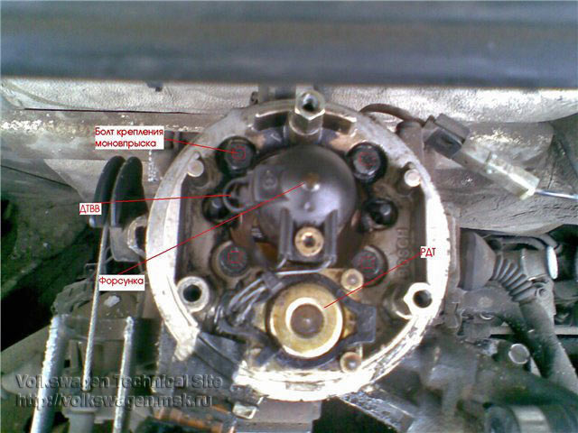

    И еще вопрос, у меня есть два верха моников, но я так понимаю с других машин, ибо на них еще какие-то доп приблуды есть, например как на фото ниже, а именно справа, вон боченок с металлическим штуцером возле потенциометра![​IMG]
    А второй верх вот с такой приблудой, на месте контактирования качельки ДЗ.
    Эти Верха куда то можно применить?

    Первый - с моноджетроника, с клапаном запаздывания для вакуум-корректора; второй - с мономотроника, с демпфером на резкий сброс газа.
    У меня этот демпфер имеется, а в более поздних версиях от него отказались.
    ЗЫ. Незачем менять крышки, если свой работает нормально. Но и выбрасывать их не нужно - запчасть есть запчасть.

    А для sobr24 дополнительно посоветую обратить внимание на ДТВВ, стоящий в крышке форсунки -
    Его нужно прозвонить на крайних выводах разъёма и сверить с характеристикой по графику (график тот же, что и для ДТОЖ) хотя бы в паре точек. Бывает, ДТВВ не звонится из-за обрыва провода внутри крышки - и это влияет на запуск и работу моника.

    Узлы впрыска взаимозаменяемы. Различны лишь диаметры дросселей и производительность форсунок (если диаметр ДЗ одинаковой то и производительность форсунки должна быть такой же).
    Эти приблуды -- костыли которые присутствовали на старых версиях моновпрыска (А2.2, МА1.2.1), со временем они были заменены дополнительным кодом в прошивке ЭБУ, надобность в них отпала. Их можно просто открутить и положить на полочку.
