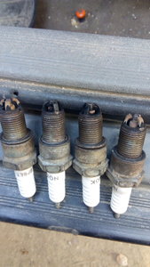

    Сбрасывай ЭБУ, отключай ЛЗ и поезди без него. Прям несколько дней, после прикинь расход и свечи посмотри.
    Дело Вовка говорит, на подсос воздуха похоже, либо перегрев ЛЗ.

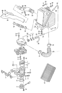

    Нашел что фиговина на этом фото, под номером 30, у меня заглушена трубочкой, на моём монике, на сайте написано это регулятор температуры, куда шланги эти ведут?
    Я просто помню коробок с фильтром и не помню там штуцеров сверху, как показано на фото, видел штуцер внизу возле заслонки снаружи короба, это оно? И что если заглушена эта беда, чем грозит?

    Это терморегулятор он подает вакуум к заслонке, в зависимости от температуры.
    Один, от латунного штуцера, -- к заслонке.
    Второй, от пластикового штуцера, -- к штуцеру у основания узла впрыска.

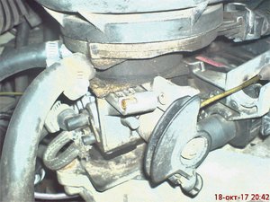

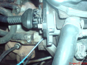

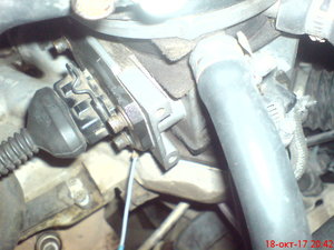

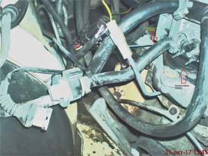

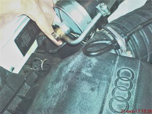

    В общем сходил в гараж, снял нафик коробок с фильтром разобрал, привод заслонки в нём, пружина есть, но оська заслонки уже ремонтировалась, на монике нашел те самые 3 штуцера, два из них на заведённой машине всасывают воздух(у меня они замкнуты шлангачкой,), третий сверху толстый, идет на какую-то хрень на шайбу, в которой есть разъем, по моему это клапан какой-то и дальше выходит на медную трубку, и уходит куда-то под лобовик, в общем как пришел, машину завел поработала минуты 3 потом опять начала троить сбоить и глохнуть нафик, еще особенность, если подгазовывать все время то не глохнет, если повернуть дросель на любые обороты свыше 2000, и держать, то секунд через 5 машина начинает глохнуть, несмотря на то что я дросель не отпускал, а если микроподгозовками то она не глохнет, могу сказать что если выехать на ней, и попытатся тронутся, то при нажатие на педаль она опять же глохнет и не тянет совсем, приходится пидаль дрюкать что бы хоть в гараж заехать.
    И еще заметил когда стоял возле капота в момент когда машина еще с начала работала стабильно, то потом был слышен такой как бы звук разряженного воздуха, и машина начала резко глохнуть, снял эту шлангу с двух штуцеров, завел машину, подбежал пока не заглохла, подгазовал, бросил дросель слышу начанает глохнуть, беру затыкаю пальцами эти два штуцера, и машина перестает пытаться заглохнуть, но все равно троит, и так же пытается заглохнуть если мотор удерживать на оборотах!

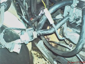

    Я хз что это может быть, приложу пару тройку фото с моей развалины, по тексту поймете о чем я писал, Там еще провод на фото будет, кто знает куда он должен был идти, откуда он идет я указал пальцем, этот провод у меня так и был оборван!

    Похоже на перегрев ЛЗ, попробуй его отключить и поездить без него.
    Один из них должен подавать вакуум на терморегулятор (№30 на схеме выше), к пластиковому штуцеру. От латунного штуцера терморегулятора трубка должна идти на заслонку тепло/холодъ.
    Это отбор паров из адсорбера.
    Клапан включается по команде ЭБУ, в обесточенном состоянии клапан не должен продуваться.

    У меня там нет латунных штуцеров, тот тройник что на монике, там все 3 штуцера пластик, два нижних что тянут воздух, и верхний который идет на клапан отбора паров из адсорбера!
    Указал стрелками на Фото!
    Понял спасибо, буду знать!
    отключил, скинул клему с Аккума, завтра пойду гляну что будет.

    Я про терморегулятор (№30 на схеме, что есть в сообщении выше). Ты его у себя нашёл?
    Он на сотке должен стоять в черепахе. Там, у самого терморегулятора, два штуцера, один латунный, второй пластиковый.
    Вот пластиковый штуцер терморегулятора надо соединить с одним из тех пластиковых штуцеров, что ты нашёл у основания узла впрыска.

    з.ы - Нашел я где оно должно быть, эта фигня должна быть в кожухе пластмассовом что стоит сверху моника? Если да, то у меня там просто закручены два болта, видимо что бы не было утечек воздуха, но один болт все равно легко крутится, и подтравливает как мне кажется!
    Да и вообще мы сильно углубились от сути, я когда её купил выкатал газ, и ездил с месяц на бензе, без каких либо вообще проблем, но потом при переходе на газ опять, и обратно на бенз началась хрень, длящаяся по сей день!
    Ездила ведь нормально, сейчас то что случилось(((

    Это и есть ТГМ. если бы ты в этот момент заглянул под черепаху - увидел бы снег на заслонке. Этот снег забивает щель между заслонкой и стенками диффузора - и движок задыхается от недостатка воздуха.
    Перегазовка смывает какое-то количество льда, и двигатель какое-то время худо-бедно работает - до следующего забивания заслонки снегом.
    Угу. В общем, переведи заслонку воздухана на всос воздуха от коллектора и зафиксируй так. Таким макаром можно проездить всю зиму, но лучше восстановить систему автоматики.
    Тогда было лето. Впрыск не обмерзал. А теперь другое время года. Делай подогрев - и глюки пропадут.
    Либо постоянно лей спирт в бак - других вариантов больше просто нет.
