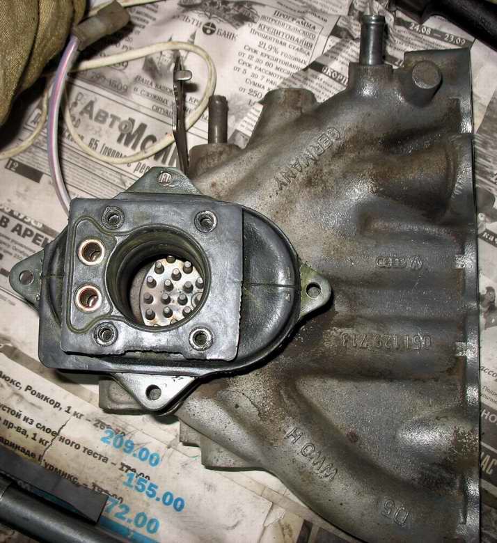

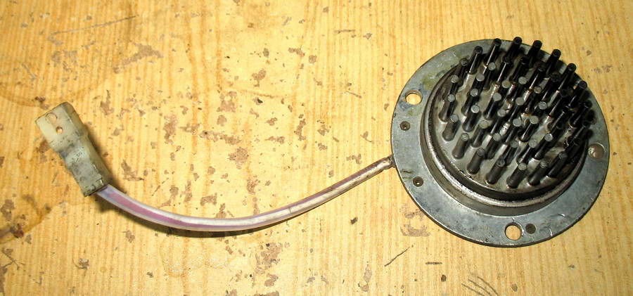

    1. проверить, приходит ли питание на ежа.
    2. прозвонить ежа - сопротивление очень маленькое, обрыва точно не должно быть. Можно подать питание на ежа и убедиться, что он греется.
    На фото виден провод:
    а вот так происходит обмерзание (то, что на фото - ещё не приводит к глюкам; так сказать, нормальное обмерзание):

    Тю блин, так это всё у меня есть, я и не думал что вы об этом говорите!

    Понял, да видел я такую фишку у себя, провода рядом с проводом ЛЗ, идут, там столько сторонних врезок в проводку, что рёхнутся можно, ладно буду смотреть! Мне бы добится хотя бы что бы она работала, а с обмерзанием уже потом мучатся буду)))

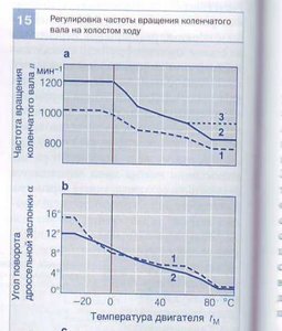

    Возник вопрос по поводу дпдз( у меня он возможно не правильно настроен так как менял на новый китай дпдз и были сбиты метки регулировочных заводских болтов)
    По рисунку указаны градусы положения ДЗ и температуры, проверяя у себя я заметил что у меня при 850 об при прогретом двагителе напряжение на 1 и 2 проводе Дпдз в районе 800 мв. Тоесть если опорное напряжение у меня 4,86 то 1° - примерно 54мв. Значит при прогретрм двигателе ДЗ открыта должна быть примерно на 4° и иметь напряжение примерно200-250мв. Так как у меня 800мв Эбу думает что она открыта на 15° тем самым увеличивая время впрыска- повышеный расход и динамика плохая.поправьте если я ошибаюсь)))

  10. NewPlayer
    NewPlayer Бочковод
    7 ноя 2010
    4.626
    Audi A4 1,8 ADR 1996
    Ты ошибаешься.
    Время впрыска зависит от результатов лямбда-регулирования.
    Напряжение ДПДЗ -- величина относительная, а не абсолютная.
    При работе на ХХ 700-800 мВ -- норма.
    200 мВ -- начальное положение ДЗ. Примерное, потому как опять же величина относительная.

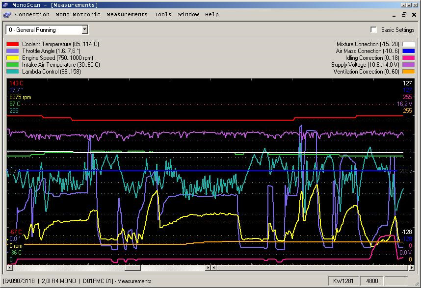

    Пределы коррекции, если правильно.
    И пределы эти очень широки. От жутко бедной смеси с детонацией, до плотной дизельной копоти из выхлопной. И этих пределов с головой хватает, что бы откорректировать положение ДПДЗ от 0,15 до 0,45, минимум. Проверено. И расход абсолютно одинаковый. Если жив ЛЗ.
    Только во время первого прогрева после сброса ЭБУ.
    После, даже при запуске двигателя ЭБУ опирается на результаты предыдущей лямбда-коррекции, до прогрева ЛЗ. Тоже доказано.
    Привязка напряжения ДПДЗ к градусам проводится по результатам лямбда-коррекции. Т.е. если у тебя ДПДЗ стоит в начальном положении на 0,15 В, по результату лямбда-коррекции, для ЭБУ оно будет соответствовать 0 градусов. Если будет 0,45 В, то тоже будет 0 градусов. В ЭБУ зашита защита от дурака.
    Градусам ДЗ соответствуют 16 контрольных точек, между которыми значения высчитываются методом линейной интерполяции.
    А какое напряжение какой точке соответствует, ЭБУ решает по результатам работы ЛЗ.
    Вот график работы двигателя в движении (подобно городскому режиму).
    Лямбда-коррекция ведётся постоянно, т.е. смесь в большинстве режимов (там где рисуется пила), максимально близка к 14,7/1.
    Так же видно, что длительная коррекция (белая линия) почти не изменяется, что говорит о том, что результаты работы ЛЗ в одном режиме, подтверждаются в остальных режимах.
