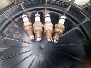

    Поменял сегодня прокладку клапанной крышки ,заодно сфоткал свечи: 79164

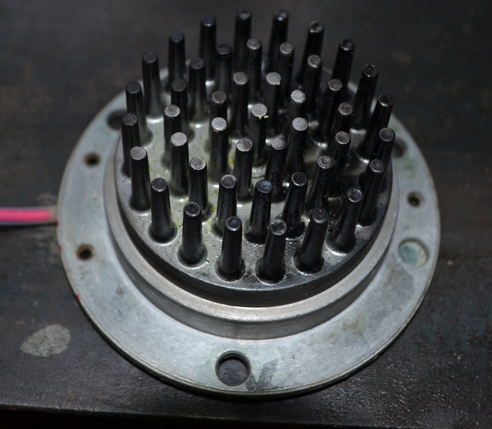

    Электрический подогрев впускного коллектора. Назван так, за свой внешний вид.
