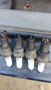

    Доброго дня , что можете сказать о свечах с моно впрыска ауди 80,(свечи по порядку лежат)

    Маслице движок кушает, что еще можно сказать. Особенно 2 и 3 цилиндры.
    Воткни А14ДМРВ, и через недельку покатушек кинь сюда их фото.
