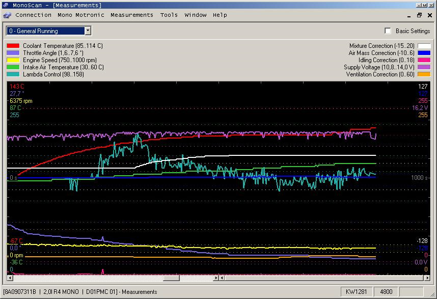

    Кстати, если есть шнурок и ноут, датчики можно проверить не снимая с автомобиля.

    Сам собери, или найди того кто сможет собрать. Схем в интернете море. Вот например, точно работающая:
    Чтение ошибок, на самом деле ОЧЕНЬ мало что даёт. Многие ошибки бесполезны, а по неисправным датчикам ошибки пишутся не всегда. Подробнее, я писал тут: https://www.drive2.ru/l/479527808272433233/
    Гораздо важнее посмотреть что происходит с параметрами впрыска в реальном времени, и те же датчики по графикам хорошо проверяются. https://www.drive2.ru/l/482420073609298177/
